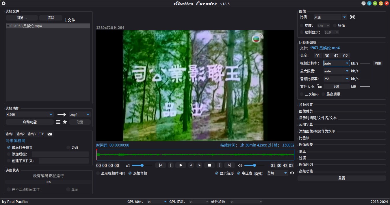

我也来推荐一款我自用的转换软件,
它集合了很多软件没有的AI修复、H.266编码(1000kps画质和H.265编码3000kps画质差不多,且文件大小更小,是目前最佳视频压缩格式)
Shutter Encoder 功能特色
一个简单而完整的界面
Shutter Encoder 是最好的视频转换器软件之一,它也可以处理图像和音频!它是由视频编辑人员设计的,目的是尽可能方便和高效。Shutter Encoder 使用 FFmpeg 来处理其编码,支持几乎您听说过的所有编解码器,还有更多您没有听说过的编解码器。不要只相信我们的话,Avid 自己推荐快门编码器作为 Media Composer 和 ProTools 摄取工作流程的一部分!
完全控制编码
快门编码器有一个包含大量设置的面板。这包括访问强大的 FFmpeg 功能,例如重复帧检测、帧率插值、分析工具、并使用许多可用的过滤器进行去隔行。您无需成为编码专家即可使用 Shutter Encoder,但如果你是,你会欣赏它给你的力量!
修剪和剪切您的视频
快门编码器允许您准确选择视频的哪个部分,通过直观的修剪界面包含在输出文件中。您将能够准确地看到这些削减将发生的位置。使用内置视频播放器。使用某些编解码器,您将能够以极快的速度无损地完成此操作。感谢创新的“无需重新编码即可剪切”功能。
微调您的图像
快门编码器包括一个强大的色度选项卡,允许您调整颜色,应用 LUT,并在应用程序中直接转换颜色空间,此功能甚至支持原始图像格式,如 .nef、.cr2 以及 .psd、.pdf、.png、.jpg 等等!
快速裁剪您的图像
通过使用“图像”功能,您将有可能快速轻松地裁剪图像以及您的视频。您可以通过直接书写来精确定义您的框架你的像素值。
强大的裁剪支持
快门编码器允许您通过预览裁剪视频和图像,让您使用预设和自定义纵横比,比添加黑条要好得多!
添加您的徽标和水印
快门编码器允许您添加任何您想要的图像或视频作为叠加在您的素材上,您甚至可以调整不透明度、大小和位置直接在应用程序中!
生成和老化剪辑信息
快门编码器允许您刻录剪辑名称、文本和时间码到您的视频中,非常适合粗剪和草稿! 没有时间码?没问题,Shutter 可以为您生成一个!您甚至可以指定时间码偏移量,因此它不必从 0 开始!
内置字幕编辑器
独特的免费视频转换器软件,Shutter Encoder 包括一个强大的内置字幕编辑器。字幕编辑器将欣赏波形显示和创新的快捷方式使该过程尽可能快速和简单!
字幕嵌入和刻录
快门编码器可用于嵌入隐藏式字幕和刻录只需点击几下即可打开字幕。无论您是在内置编辑器中创建它们,还是导入您自己的在别处创建的 .srt、.vtt 或 .ass 字幕,有一种方法可以使用 Shutter Encoder 来完成它!
自动切割检测
Shutter Encoder 有一个强大的剪切检测工具,你可以用它来分割基于发生剪切位置的现有视频。 您甚至可以创建一个 .edl 文件导入大多数主要的非线性编辑包以生成可编辑的序列。抢先修整旧视频的好方法或者在没有文件的旧项目上工作!
下载网页内容
Shutter Encoder 还可以直接下载视频以来自流行视频流网站的最高质量。只需粘贴 URL,几分钟之内您就会拥有该文件的副本!
停止等待的渲染队列
总有一天我们想要发布不同的格式不同的文件。 可从此图标队列访问此队列渲染图标旁边的“启动功能”按钮会让你开心。
保存并共享您的设置
您是否按照自己喜欢的方式设置了编码设置?快门编码器让您只需按 cmd/ctrl+S 即可将设置保存到预设文件中。您甚至可以与其他用户共享这些预设文件!
内置 WeTransfer 和 FTP 服务器支持
您可以将其配置为将转换后的文件直接上传到 WeTransfer或在完成时自动指定的 FTP 服务器。您甚至可以让它通过电子邮件向您发送转换摘要。它将自动发送到不同的服务器。 所以如果你让它在一夜之间在工作室里运行,当你回到家时,你会有额外的想法,它已经完成了它的任务!
完整的文件信息
快门编码器会告诉您有关文件的所有信息只需右键/选项单击队列中的文件,您就可以看到完整的摘要他们的规格,以便您可以就如何最好地做出明智的决定配置快门编码器来处理您的镜头!
合理的默认值
后期制作是一项非常艰巨的工作,为了尽可能简化您的工作流程,建议为您可以根据自己的喜好配置的每个功能精心选择预设!
强大的文件重命名
快门编码器使您能够自定义输出文件名。您可以添加前缀和后缀,自动递增索引号,并用您想要的任何内容替换现有文本!
