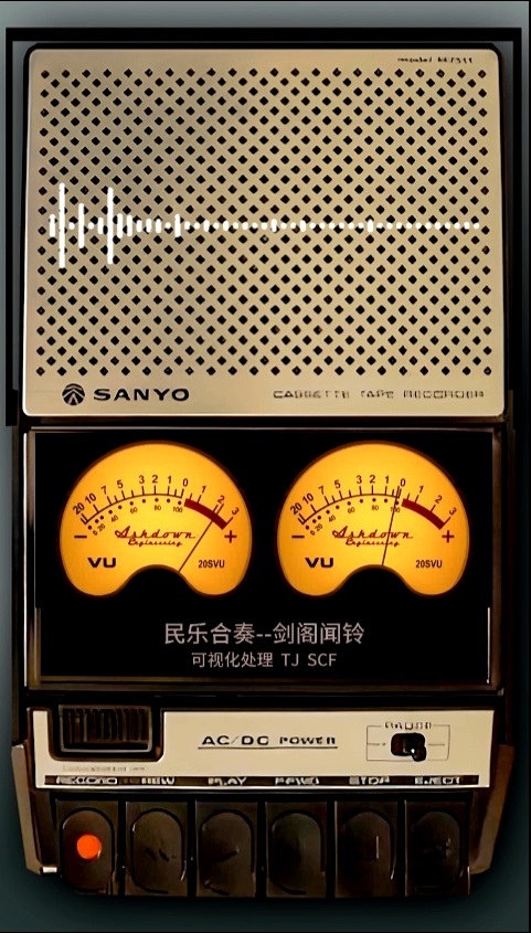

      会玩儿的一眼就看得出来,这个效果,我用了五个软件才得以制成。
      这就是最近很火的音乐可视化,或者说音频可视化的一种新玩儿法。
      在只是听取音乐的时候,没有视频却要制造出来特别为表现音频气氛和节奏起伏的可视化的效果。当然,形式很丰富,我这里只是采用了两款样式。
      我年轻时是个工人,对于仪表是有情怀的,所以制作了这款带有VU表的。上面是实时频谱图。
      底图专门修复了一张单卡录音机的图片。当然,两块电平表是为了表现左右声道的,可这台录音机是单声道的,算是一个破绽吧,心细的朋友会看出来,可也是为了用那带仓的位置安排电平表。
      大概说说制作流程:用PS修复图片---用foobar2000中的可视化插件调出来VU表的实时跳动---用FSCapture为VU表录屏---用剪映合成录音机图片与VU表头的视频---最后用AE添加频谱效果。
      是不是很笨,试验了多次,一个软件也不能省。当然,年轻的朋友们肯定掌握更简便的办法,比方PR
      只是对于我这个七十有余的老人来讲,能做出来就很高兴了。
      谨以此庆贺我们的重聚。也对本社区管理人员致敬。

谢谢9楼朋友指教。剪映的合成应该是可以省略了的,AE完全可以胜任。不过,我又试了试,VU表的特效在AE中没有找到,还有就是PS处理图片的功能也是不可或缺的。
现在帖子尾部的链接是重新分享的。以前的文件被百度盘删掉了,换了个名字就好了。

楼主你好,这个效果用AE一个软件就可以做出来了,有自带的可选特效。
