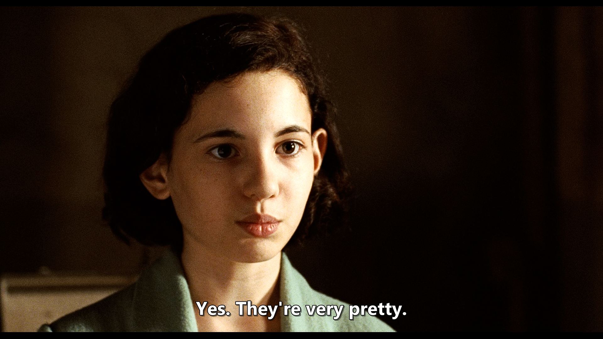

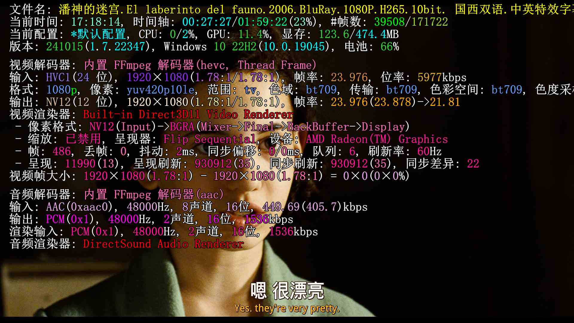

图一图二为@movie、徒 大佬发布的资源,文件名为“潘神的迷宫.El laberinto del fauno.2006.BluRay.1080P.H265.10bit.国西双语.中英特效字幕『韩×影特效字幕公众号:Movie丶徒』.mp4”,文件大小5.62GB

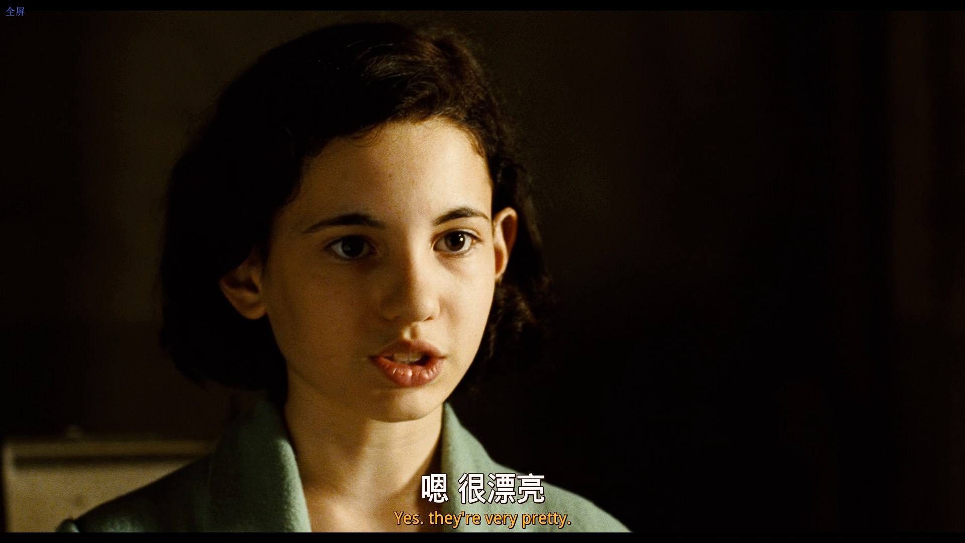

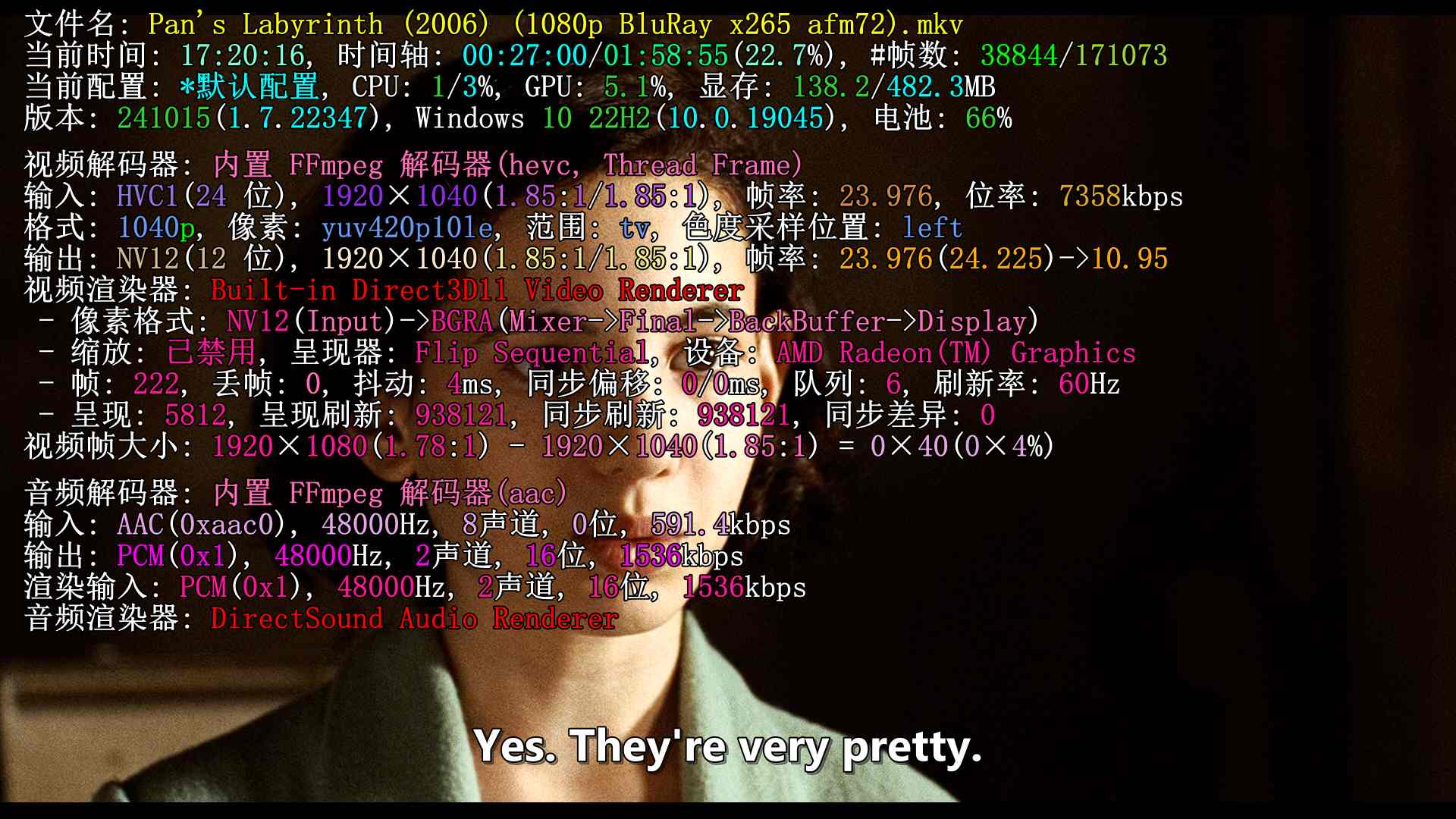

图三图四是我在RARBG上下载的资源,文件名为“Pan's Labyrinth (2006) (1080p BluRay x265 afm72).mkv”,大小为5.08G,显示1920*1040
两个文件观感差别不大,但想了解一下为什么rar的资源是*1040以及两种编码方式有什么区别,有优劣之分吗?
望大佬不吝赐教

H265是编码标准,也叫HEVC。x265是基于H265标准的编码器,一般情况下视频上标的这两个其实是一个意思。至于1040和1080尺寸的差异,应该是有没有切上下黑边造成的。
